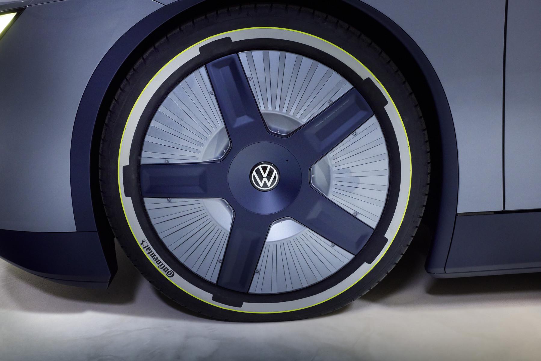

Close-up van het aerodynamische wiel met velgdeflector
Close-up van het aerodynamische wiel met velgdeflector. Foto: nieuws.volkswagen.nl

Het derde record betreft de vormgeving: met een Cd-waarde van 0,158 heeft de Mission Efficiency volgens Volkswagen de laagste luchtweerstandscoëfficiënt van elke auto die is toegelaten voor de openbare weg. Het frontaal oppervlak is 2,08 m², en het ontwerp combineert een druppelvorm met actieve koelkleppen, weggewerkte achterwielen, een volledig gesloten onderzijde en deurgrepen die in de carrosserie zijn geïntegreerd. Wielen zijn goed voor 25 tot 30 procent van de luchtweerstand, zegt Volkswagen: de voorwielen kregen daarom strak aansluitende wielkasten en alle vier de wielen nieuwe, gepatenteerde velgdeflectors. Samen met Continental ontwikkelde het merk bovendien een conceptband op basis van de EcoContact 7, met een rolweerstand van 4,9 kilogram per ton — volgens Volkswagen ongeveer 25 procent lager dan de grens voor het beste EU-energielabel A.

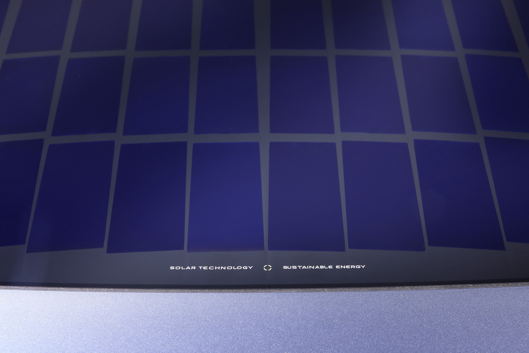

Op het dak en de kofferklep zit een zonnepaneel van 370 W, dat afhankelijk van seizoen, regio en weer tot 30 kilometer aan reële actieradius per dag kan opleveren, aldus Volkswagen. In het interieur schrapte Volkswagen een deel van de gebruikelijke uitrusting: een Bluetooth-speaker vervangt het audiosysteem, en in het bring-your-own-device-concept doet een smartphone of tablet dienst als infotainmentscherm.
