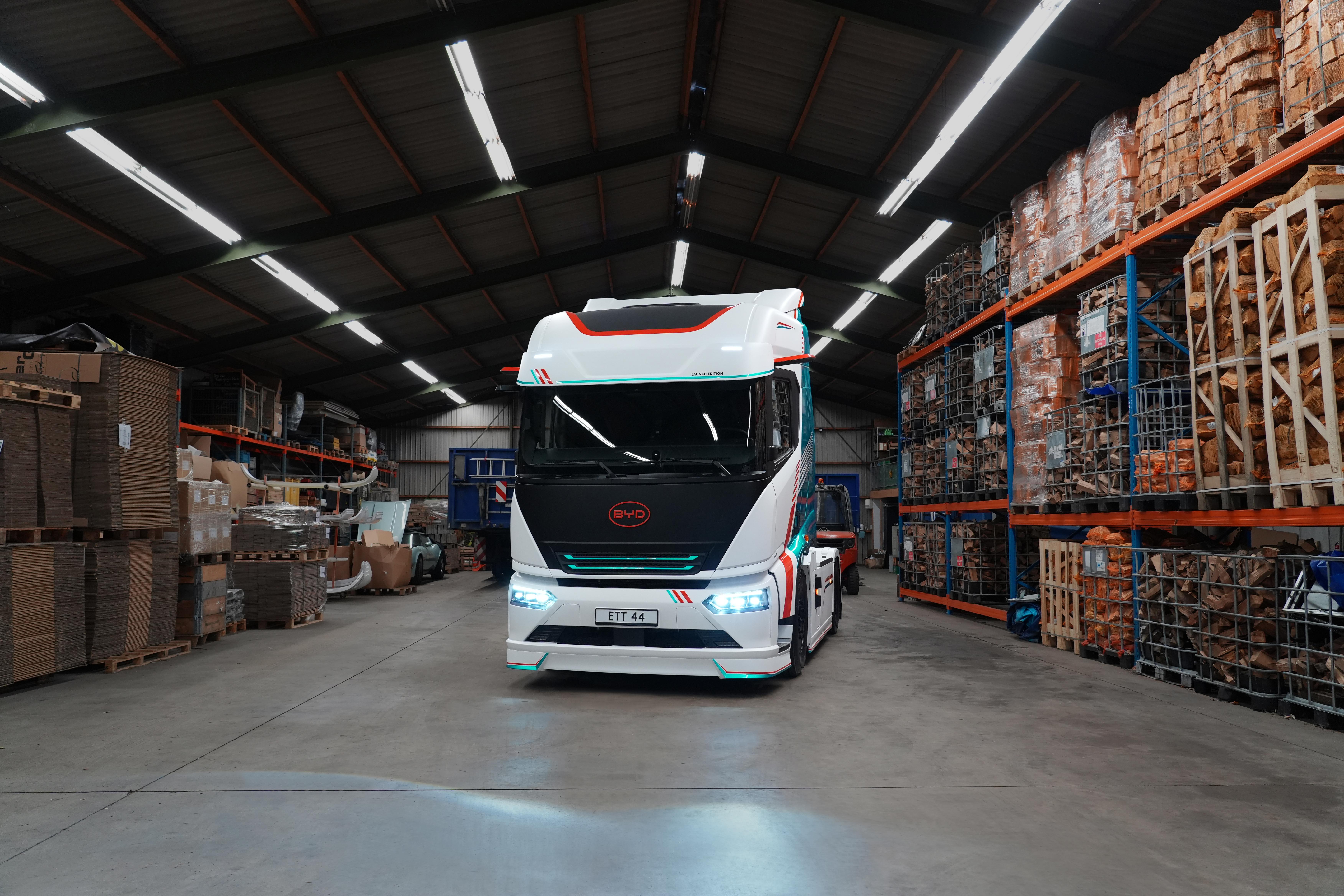

BYD ETT 44 vooraanzicht in een distributiecentrum
BYD ETT 44 vooraanzicht in een distributiecentrum. Foto: bydukmedia.com

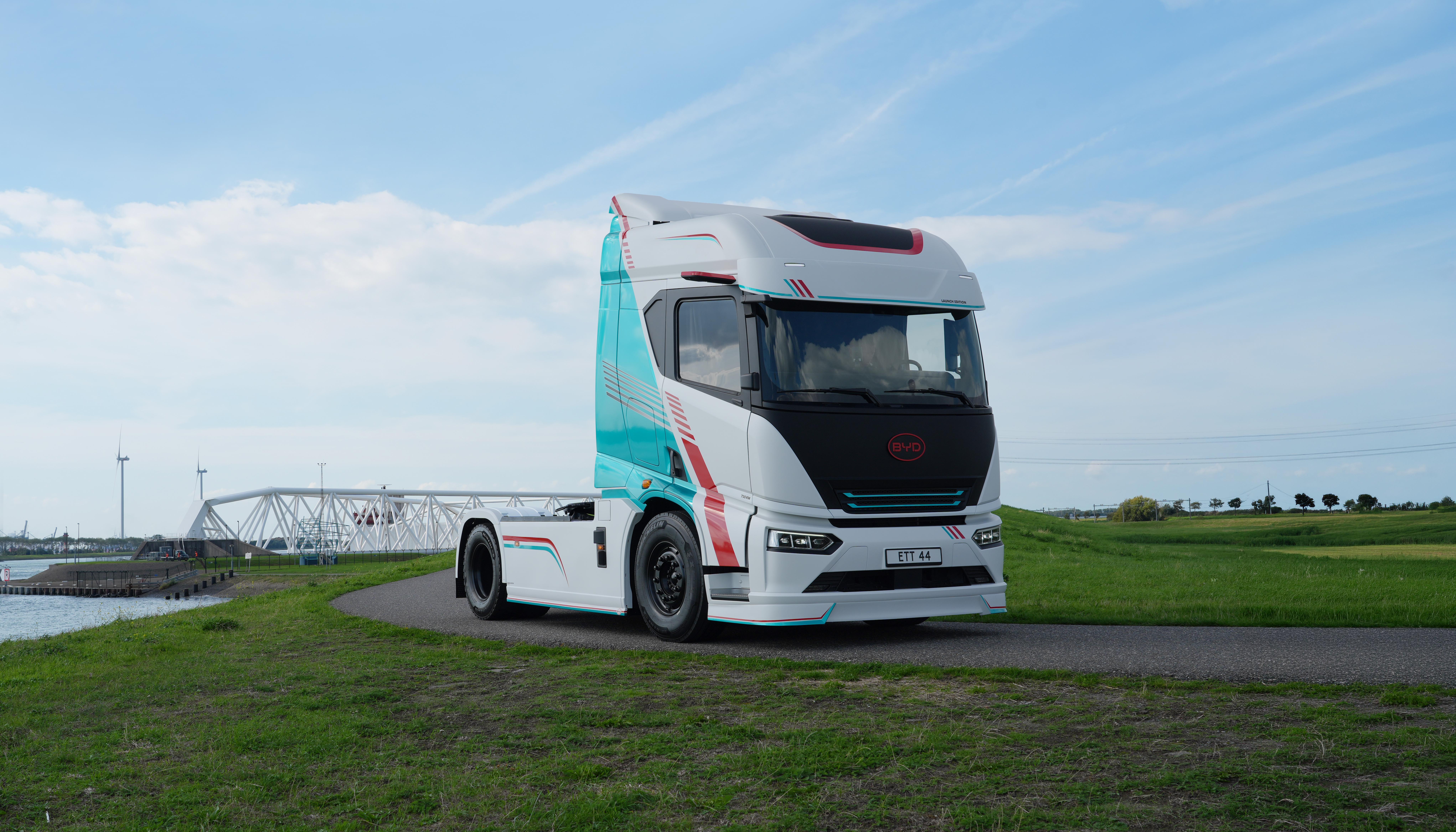

BYD ETT 44 elektrische trekker geparkeerd bij water en windmolens
BYD ETT 44 elektrische trekker geparkeerd bij water en windmolens. Foto: BYD
