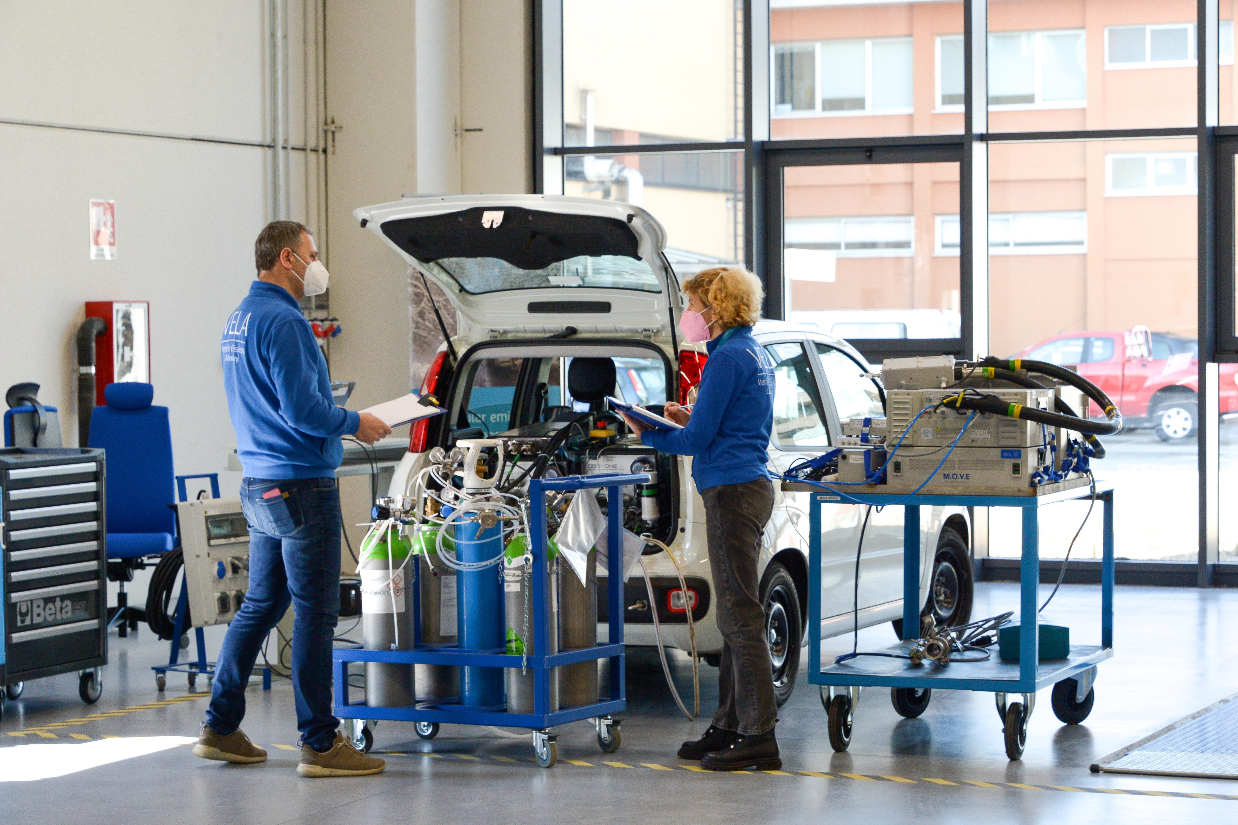

Emissietest in het VELA-laboratorium van de Europese Commissie in Ispra. Foto: © European Union, 2024 / JRC
