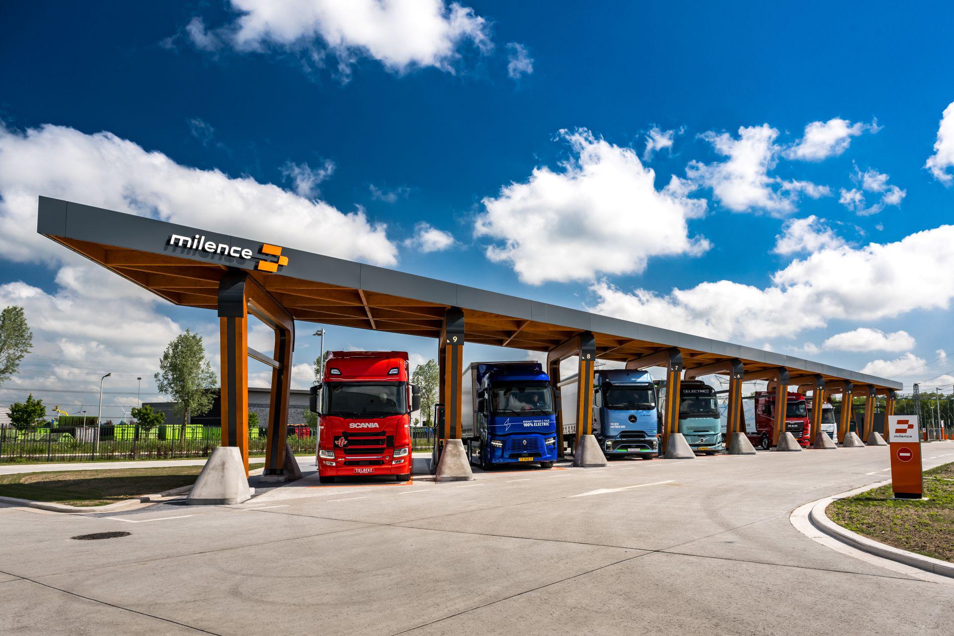

Milence-laadhub met vrachtwagens onder overkapping. Foto: Milence

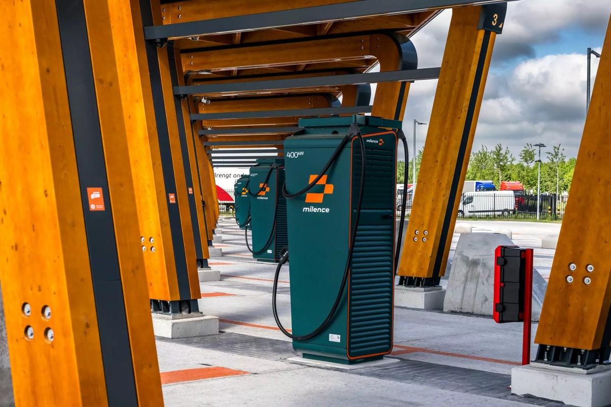

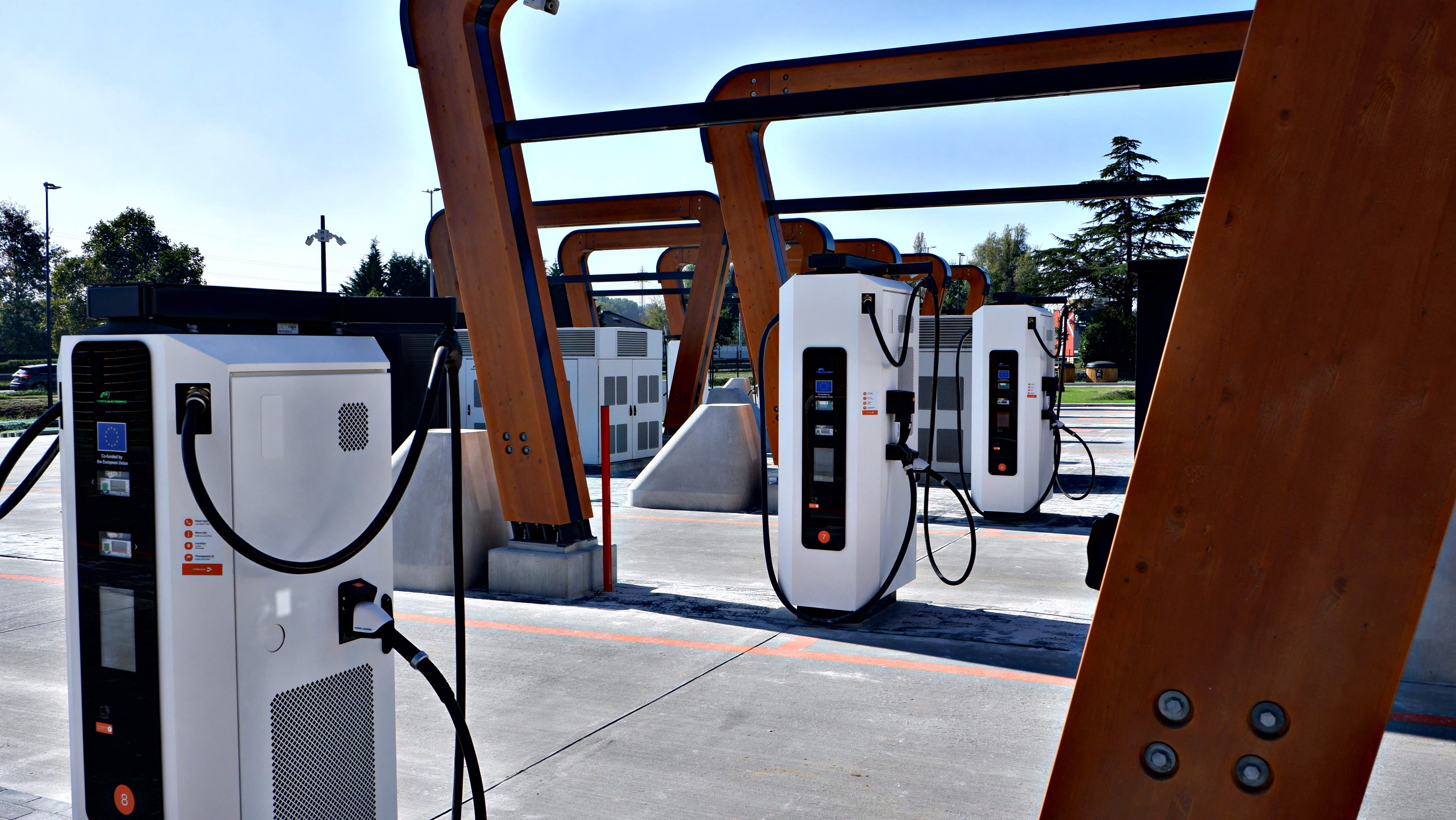

Op de locatie staan vier gecombineerde MCS/CCS-laders die zowel de gangbare CCS-standaard als het nieuwe Megawatt Charging System (MCS) ondersteunen, met laadvermogens tot 1.500 kW. Die 1.500 kW is het maximale laadvermogen per MCS-laadpunt; hoeveel vermogen een vrachtwagen daadwerkelijk ontvangt, hangt onder meer af van de laadcapaciteit van het voertuig en de omstandigheden tijdens het laden. Daarnaast zijn er vier afzonderlijke CCS-aansluitingen die tot 400 kW leveren. Volgens het persbericht van Milence geldt het basistarief van 0,379 euro per kWh voor ad-hoc-laadsessies via zowel CCS als MCS. Vervoerders die vaste volumeafspraken maken, kunnen rekenen op lagere tarieven.
Hybride laadpunten met CCS- en MCS-aansluitingen
Hybride laadpunten met CCS- en MCS-aansluitingen. Foto: Milence

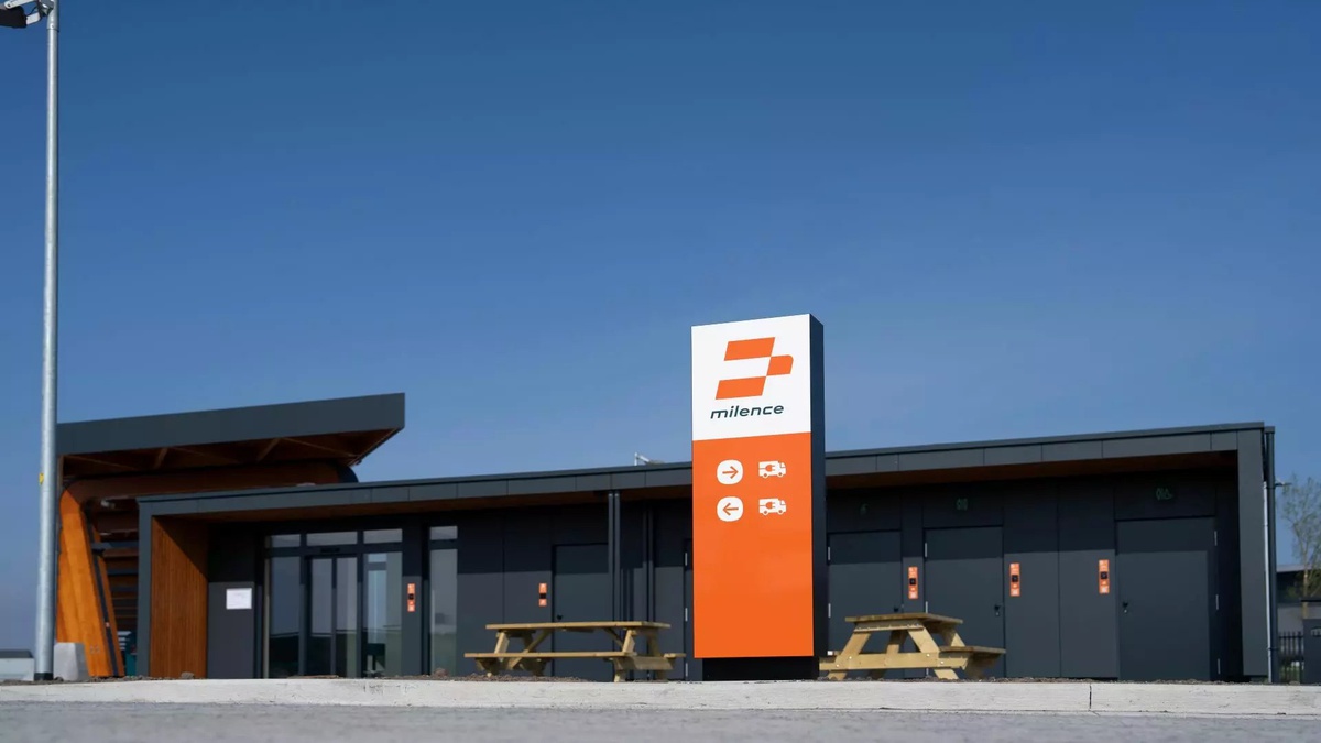

Chauffeurs vinden op het terrein sanitaire voorzieningen zoals douches en toiletten, evenals koffie, verkoopautomaten en zitplekken in de openlucht.
